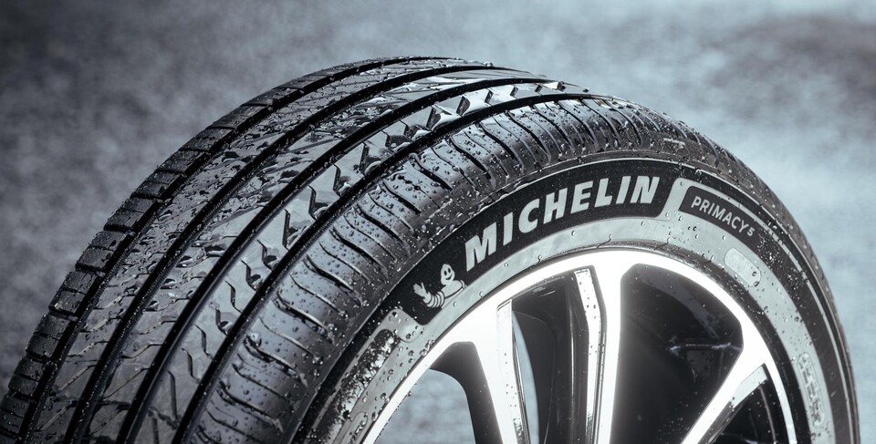

타이어·와이퍼 점검 기준
장마철 자동차 관리를 알려주마! < 칼럼 < 자동차 < 기사본문 - 모터그래프코리아
젖은 노면에서 타이어 홈은 물을 밖으로 배출하는 통로 역할을 합니다. 홈이 닳으면 수막현상(타이어가 물 위에 뜨는 현상)이 일어나 제동이 급격히 어려워집니다. 자동차 및 자동차부품의 성능과 기준에 관한 규칙이 정한 법정 마모한계는 트레드 홈 깊이 1.6mm이지만, 빗길 안전을 생각하면 그 전에 교체를 준비하는 것이 좋습니다.
항목점검 기준조치
타이어 홈마모한계 1.6mm, 빗길은 3mm부터 성능 저하 체감교체 준비
공기압규정치 유지(수막현상 예방에 유리)월 1회 확인
와이퍼작동 소음·줄무늬·물 번짐 여부블레이드 교체
워셔액잔량 확인, 유막 제거·발수 코팅 병행보충
👉 소결론: 100원 동전을 홈에 넣어 이순신 장군 감투가 절반 이상 보이면 교체 시점입니다.
