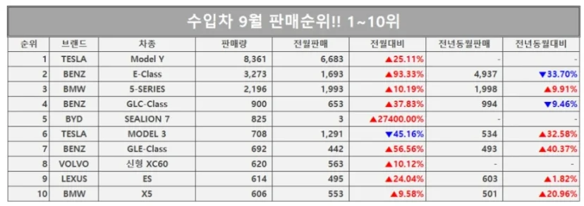

9월 출시 후 첫 달 825대 판매로 수입차 4위에 오르며 성공적 데뷔를 했습니다. 글로벌 대비 출력 41%·토크 45% 축소됐지만, 배터리 용량은 유지해 저온 효율(96.7%)을 강조합니다.
