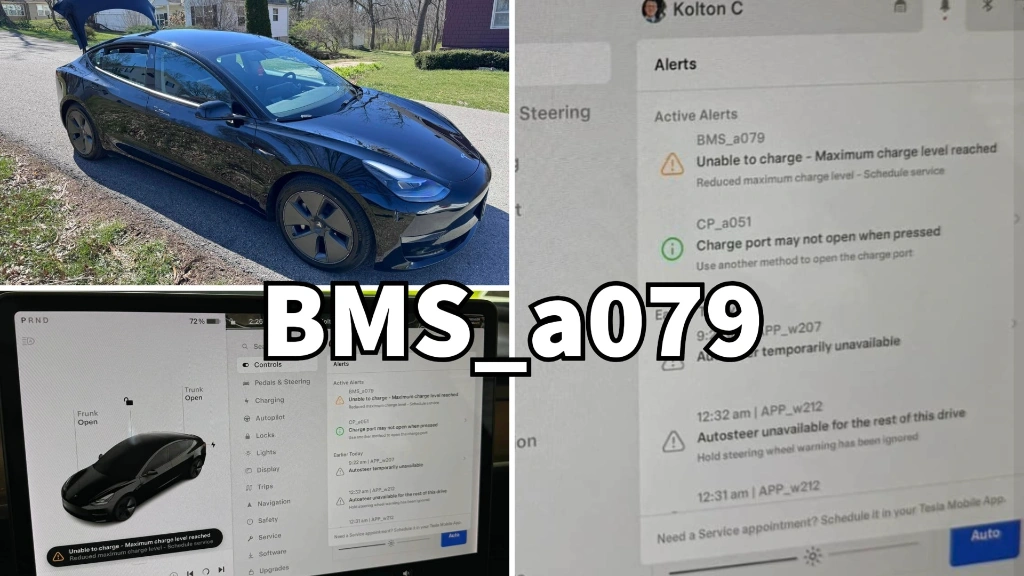

최근 테슬라 차량 소유자 사이에서 “BMS A079 오류”가 다시 큰 이슈로 떠올랐습니다.
이 경고가 뜨면 충전이 50% 이상 되지 않거나, 차량이 주행 불가능 상태에 빠지기도 합니다.

그중 “BMS A079”는 테슬라 커뮤니티에서 자주 보고되는 대표적 결함 코드로, 주로 다음과 같은 증상을 동반합니다.
충전 제한 (최대 50% 수준까지만 충전 가능) , 주행거리 급감, 전압 밸런스 불안정
일부 차량에서는 시동 불가 또는 ‘정차 후 시동불가’ 현상

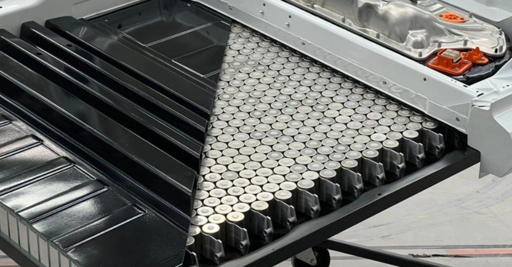

1) 배터리 셀 내부의 미세 단락(마이크로 숏) 또는 전해액 열화
2) BMS 회로보드의 측정 불균형 및 열관리 시스템 오작동

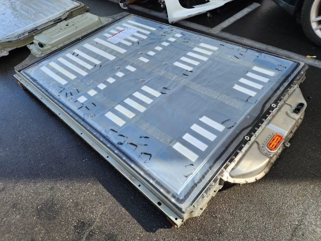

테슬라 서비스센터에서는 BMS A079가 발생하면 배터리 팩 전체 교체를 진행합니다.
보증기간 내라면 무상 교체지만, 교체 후 동일 오류가 다시 나타나는 경우가 많다는 것이 문제입니다.
최근 교체했지만 동일 증상이 다시 발생했다는 기사도 나왔었습니다.
더 큰 문제는 보증 만료 이후가 아닐까 싶습니다.
현재 테슬라의 배터리 보증은 다음과 같습니다.
차량 모델 교체 비용(평균) 비고
Model 3 / Y약 1,500만 ~ 2,000만 원2170 셀 팩 기준
Model S / X약 2,500만 ~ 3,000만 원구형 18650 셀 팩
재생팩(Refurbished) 교체약 1,000만 ~ 1,500만 원신품 대비 수명 불확실
이 때문에 테슬라 오너 커뮤니티와 유튜브 등에서는 “보증 내에는 교체해주다가, 기간 끝나면 수천만 원을 내야 하는 구조적 결함”이라며 비판이 이어지고 있습니다.
