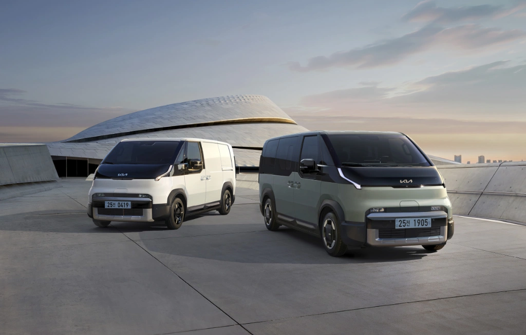

1. 현대 ST1 vs 기아 PV5
1) 플랫폼 구조의 근본적 차이
기아 PV5 – PBV 전용 EV 플랫폼(E-GMP.S)
PV5는 기아의 PBV 전용 플랫폼인 E-GMP.S 기반으로 개발된 모델입니다.
바닥을 거의 완전히 평탄하게 만들 수 있는 전용 EV 구조가 적용되며, 배터리는 차체 하부에 배치되는 스케이트보드형 설계를 따릅니다.
이 구조는 목적형 모듈(카고·셔틀·레저 등)로 확장하기 용이하고, 적재 효율과 내부 공간 활용성을 크게 높이는 장점이 있습니다.
후륜에는 * CTBA(토션빔) 서스펜션이 적용돼 적재 공간 확보와 유지보수 편의성의 균형을 추구합니다.
PBV 특유의 상부 구조 변경(Top-hat 교체)을 고려한 설계라는 점에서, 향후 모빌리티 서비스·캠핑·플릿 운영 등 다목적 활용에 대응하기 쉬운 구조로 평가됩니다.

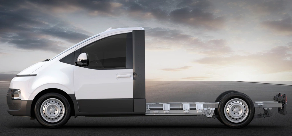

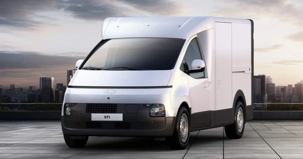

현대 ST1 – 스타리아 기반의 전동 파생 플랫폼
ST1은 스타리아 기반 *모노코크 플랫폼을 전동화한 파생형 구조를 갖습니다.
상용차 활용을 고려하여 일부 하부 보강이 이루어져 있으며, 후륜에는 리프 스프링이 적용돼 고중량 적재에 유리한 특성을 보입니다.
기존 스타리아 기반의 정비 생태계와 부품 호환성이 높다는 점은 실제 상용 현장에서 안정적으로 접근할 수 있는 요소이지만, 플랫폼 자체가 전용 EV 구조는 아니기 때문에 공간 활용성·저온 효율·미래 확장성 면에서는 PV5와 차이가 발생합니다.

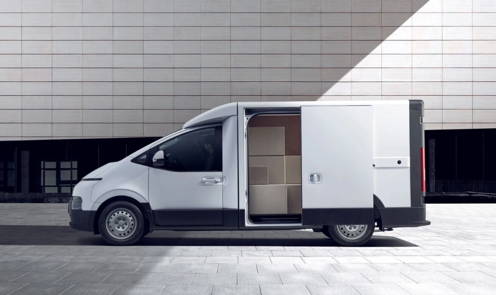

3) 적재 효율과 작업 환경
PV5 – 평탄한 바닥과 낮은 적재고
  1. 카고 롱 기준 4,420L의 적재공간을 제공합니다.
  2. 바닥이 거의 평탄하고 적재고가 낮아 상하차 작업 효율이 뛰어난 편입니다.
  3. 장시간 반복 작업이 필요한 물류·배송 환경에서 인력 피로도 감소와 작업 속도 개선에 직접적인 도움이 됩니다.
ST1 – 실내 전고는 넉넉하지만 공간 최적화는 제한적
스타리아 기반이라 실내 전고는 우수하지만, 바닥 평탄화나 적재고 최적화에서는 전용 EV 플랫폼 기반인 PV5만큼의 구조적 효율을 기대하기는 어렵습니다.

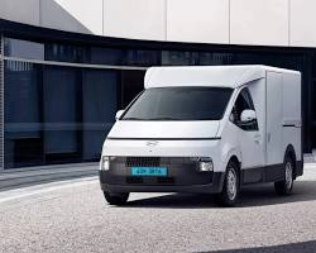

ST1
ST1 역시 보조금 혜택을 받을 수 있으나,
전비·저온 효율·적재 편의까지 고려한 장기 운영비(TCO)에서는 PV5가 유리한 조건을 확보한 상태입니다.
이러한 이유 때문일까요? 10월 판매는 ST1보다 PV5가 판매량이 많았습니다.

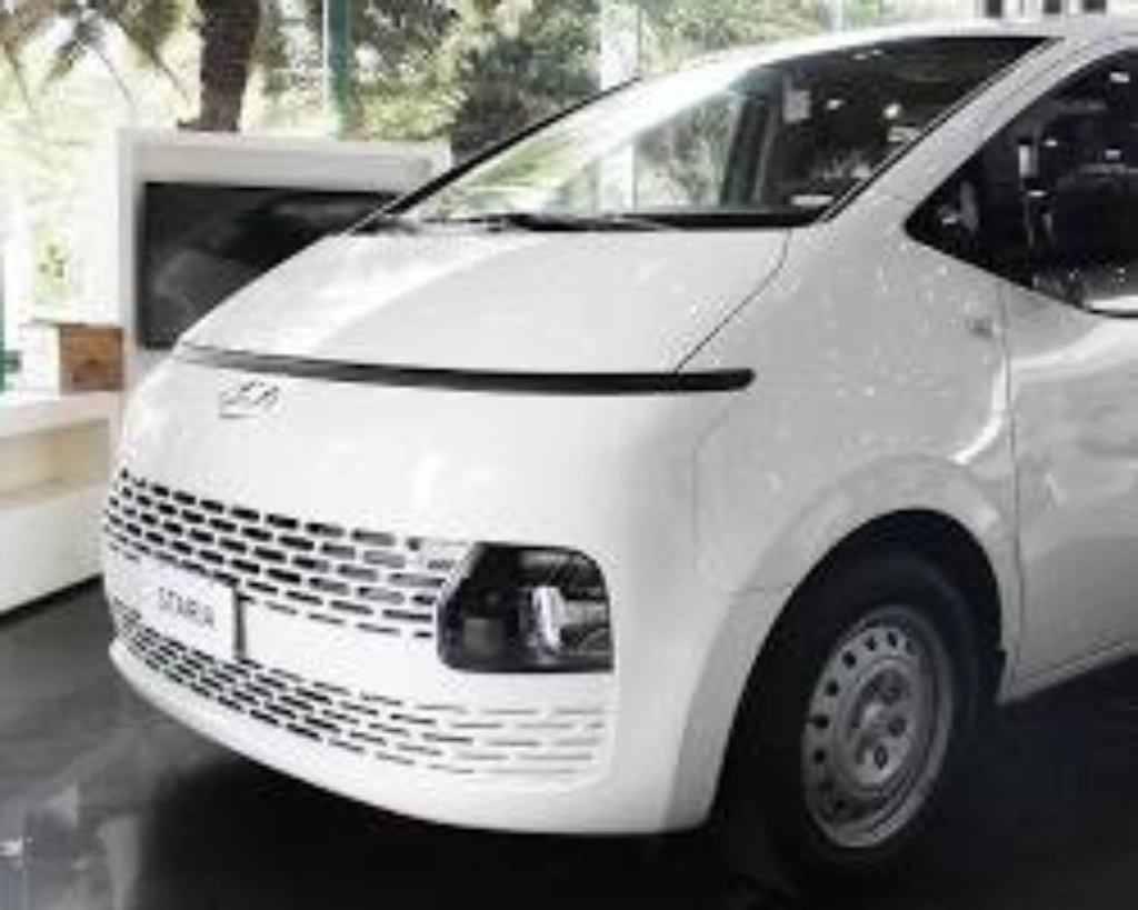

2. 기아 PV5 승용 vs 현대 스타리아
1) 공간 설계 철학의 차이

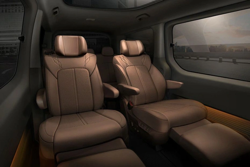

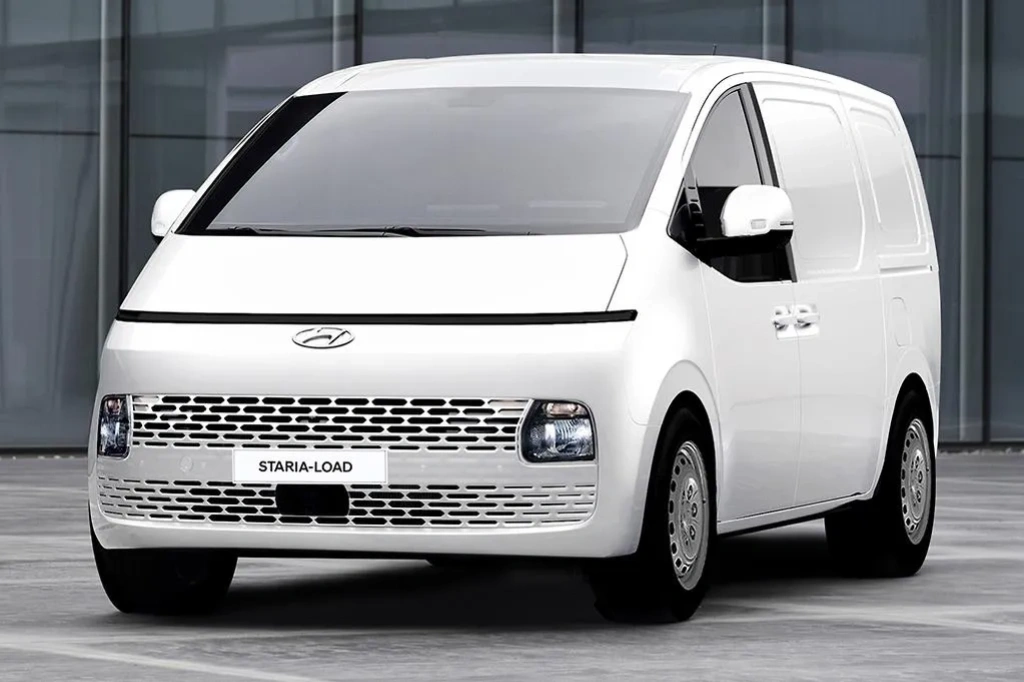

스타리아 – 승객 중심의 전통적 미니밴
스타리아는 전고가 높고 창면적이 넓어 개방감이 뛰어나며, 2열 편의 장비가 잘 갖춰진 모델입니다.
패밀리 이동에 최적화된 구조로, 장거리 주행 시 탑승 편의를 중시하는 사용자에게 적합합니다.
PV5 승용 – 모듈 기반 활용성이 강한 EV 패시저 모델
PV5 승용은 5인승(2열 벤치 시트) 구조를 기반으로 하며, EV 플랫폼 특성상 실내 바닥이 평탄하고 공간 활용 유연성이 높다는 점이 특징입니다. 실내 바닥이 평탄하다는 점은 바닥에 다른 차량 구조물로 인한 간섭이 없다는 뜻입니다.
고급 마감보다는 내구성과 활용성에 중점을 둔 구성으로, 일상 이동과 레저·장비 적재·경량 캠핑까지 폭넓게 대응할 수 있는 구조입니다.

  2. 단점: 일반적으로 프레임 바디에 비해 많은 짐을 싣는 능력(내구성)이나 험로 주파 능력은 상대적으로 낮습니다. (ST1은 이를 보완하기 위해 화물 적재에 최적화된 저상 설계 및 샤시캡 기반 확장을 채택했습니다.)
  3. ST1에 적용된 모노코크 구조는 ST1은 기본적으로 운전석이 있는 캡과 차량의 뼈대(샤시)만 있는 '샤시캡'을 기반으로 하여, 사용 목적에 따라 카고, 카고 냉동, 특장차 등 최적화된 형태로 적재함을 확장할 수 있는 유연성을 제공합니다. 그리고 전면 보닛이 승객실보다 앞으로 돌출된 세미 보닛 타입으로 설계하여, 충돌 시 충격을 흡수하는 공간을 확보함으로써 안전성을 강화했습니다. 또한 플랫폼의 지상고를 낮춰 작업자가 적재함을 쉽게 오르내릴 수 있고, 지하 주차장 진입이 용이하며, 적재함 용량을 극대화했습니다.
