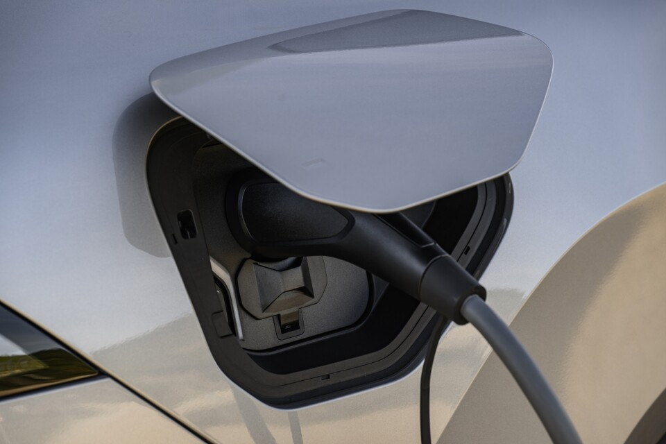

BMW 'AI 충전'이란 무엇인가 — 지능형 충전 플랩의 작동 원리
  • 지능형 충전 플랩: AI가 충전 의도를 감지해 충전구 덮개를 자동 개폐
  • 실시간 모니터링: My BMW App으로 현재 충전 속도·충전 곡선 확인
  • 연산 기반: 차량 제어 시스템 데이터 처리 속도가 이전 대비 최대 20배
BMW그룹 공식 발표에 따르면, 새 iX3의 충전 플랩은 인공지능을 활용해 운전자의 충전 의도를 감지하고 자동으로 열리거나 닫힙니다. 충전을 시작하면 My BMW App으로 충전 속도와 곡선을 실시간 확인할 수 있습니다.
충전 의도를 감지하는 방식
BMW 설명을 종합하면, 차량이 이전에 사용했거나 학습된 충전 지점에 접근할 때 충전 의도를 인식해 플랩을 엽니다. 운전자가 충전 커넥터를 들고 차량에 다가오는 상황에서도 반응하며, 커넥터를 분리하면 플랩이 자동으로 닫힙니다. 위치·이용 패턴 학습과 근접 인식을 결합한 방식으로 해석됩니다. 다만 BMW는 사용된 AI 알고리즘의 세부 구조까지 공개하지는 않았으므로, 정확한 학습 데이터 범위는 추가 발표로 확인이 필요한 영역입니다.

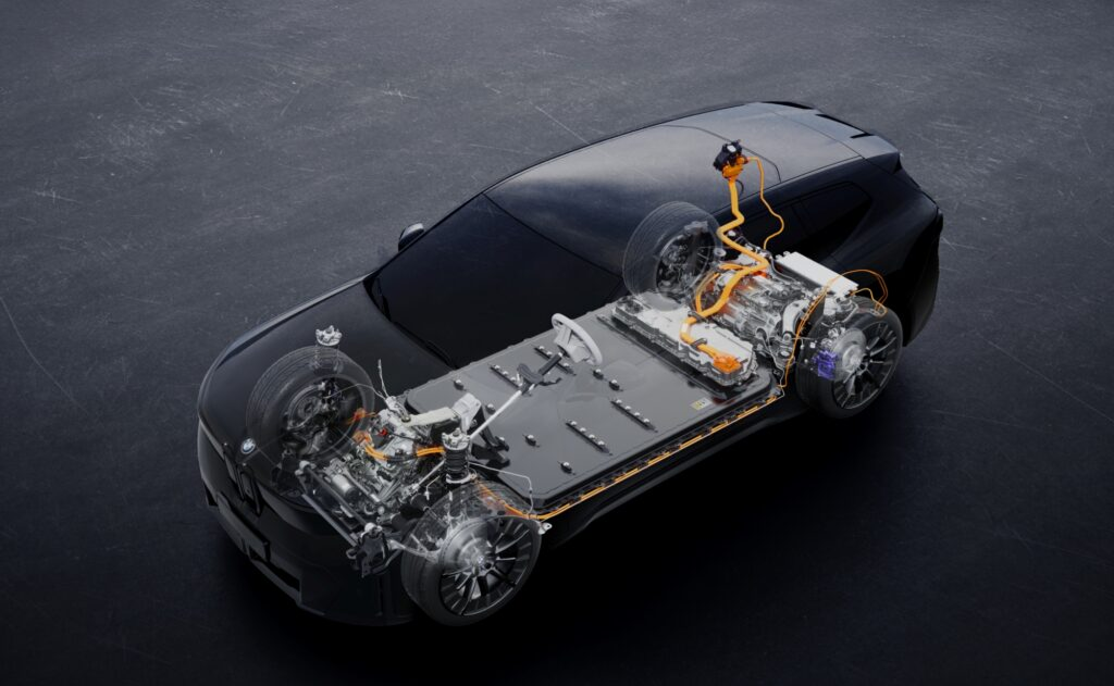

  • 아키텍처: 800V 고전압 시스템
  • 최대 충전: 400kW (DC 급속)
  • 10–80% 시간: 약 21분
새 iX3는 800V 전기 아키텍처를 기반으로 최대 400kW 급속 충전을 지원하며, 배터리 잔량 10%에서 80%까지 약 21분이 걸립니다. 중요한 것은 최대 출력 숫자만이 아니라 충전 곡선입니다. 보도된 실측 기준 충전 곡선은 약 40~44% 구간까지 300kW 이상을 유지하고 65% 부근까지 200kW 이상을 이어가, 평균 충전 속도가 높게 형성됩니다. 10분 충전으로 더할 수 있는 주행거리는 WLTP 기준 약 350km, 국내 인증 기준 약 250km입니다.

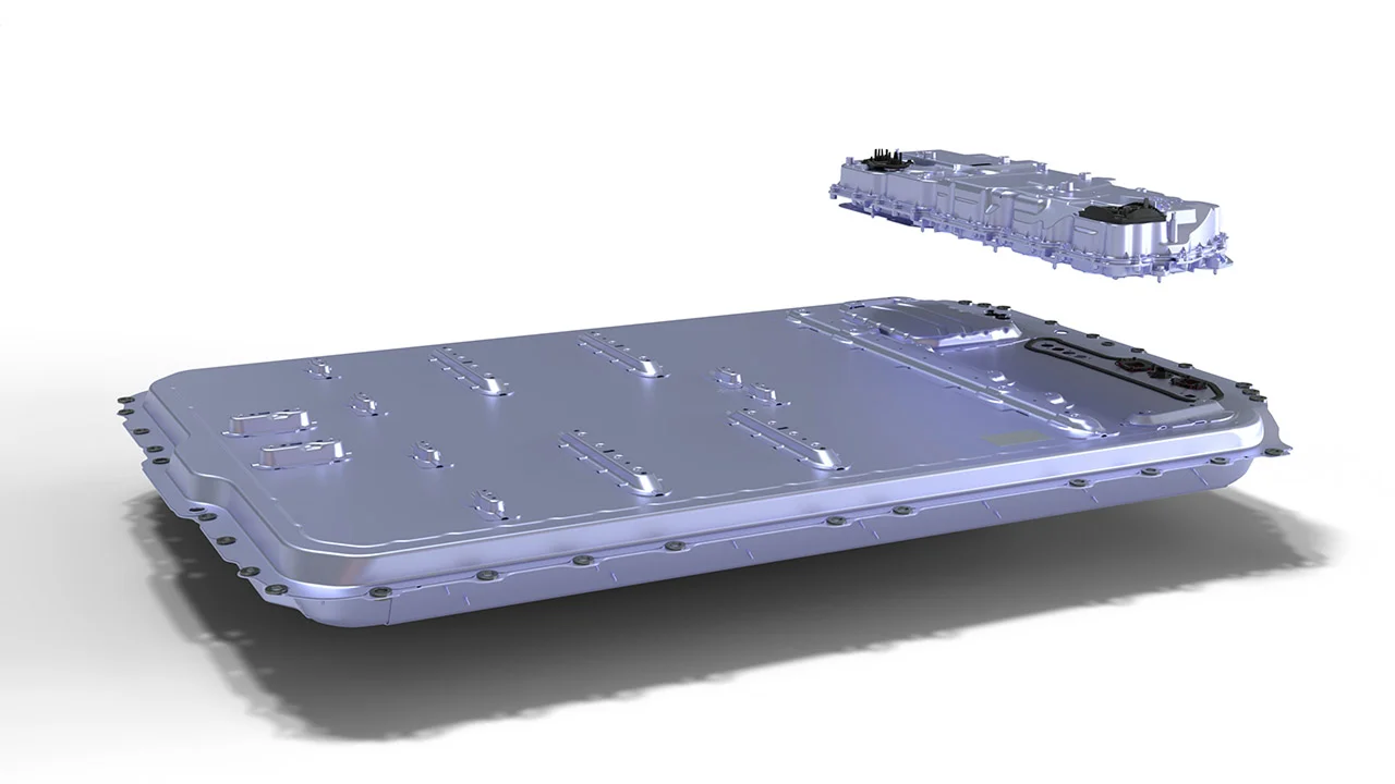

6세대 원통형 배터리 구성
이 충전 성능의 토대는 6세대 배터리입니다. 새 iX3는 기존 각형 셀 대신 원통형 NMC 리튬이온 셀을 채택했는데, BMW는 이 셀이 5세대 각형 셀 대비 에너지 밀도가 약 20% 높다고 설명합니다. 셀은 고전압 배터리에 직접 통합돼 차체 구조의 일부로 작동하도록 설계됐습니다. iX3 50 xDrive 기준 배터리 총용량은 약 113.4kWh, 가용 용량은 약 108.7kWh입니다.

충전 플랩을 AI가 자동으로 여닫는다는 점에서, 가장 먼저 떠오르는 의문은 '오작동하면 안전한가'입니다. BMW는 이 문제를 부품 하나가 아니라 전력 제어 구조 차원에서 다룹니다.
Energy Master 기반 배터리 보호
BMW는 고전압 배터리에 'Energy Master'라는 제어 유닛을 직접 통합했습니다. 이 유닛이 고전압·저전압 전력 분배와 배터리 보호, 그리고 모든 양방향 에너지 기능을 한곳에서 관리합니다. 충전 플랩의 자동 개폐 역시 이 제어 체계 안에서 동작하고, 커넥터 분리 시 자동 폐쇄처럼 기본 안전 동작이 정의돼 있습니다. 다만 자동 개폐 오작동에 대한 세부 안전 검증 기준까지 제조사가 모두 공개한 것은 아니므로, 실제 인도 차량의 동작은 시승·인도 단계에서 직접 확인하는 것이 합리적입니다.
양방향 충전(V2L·V2H·V2G)의 안전 설계
새 iX3는 차량 전기를 외부 기기에 공급하는 V2L(유럽 기준 최대 3.7kW), 가정에 공급하는 V2H, 전력망에 되파는 V2G를 지원합니다. 핵심은 이 모든 양방향 에너지 흐름을 Energy Master가 직접 제어한다는 점으로, 6세대 차량은 양방향 기능을 위한 별도 하드웨어가 필요 없고 무게도 늘지 않습니다. 다만 V2L 출력 등 일부 사양은 시장별로 달라, 국내 적용 사양은 출시 제원으로 확인해야 합니다.
